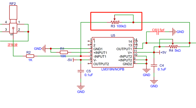

Part Number: LM319-N
采用LM319作为比较器,以正弦信号作为反相输入产生的是单极性方波,无发产生双极性方波?下面是电路设计
