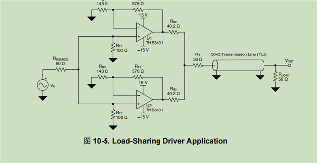

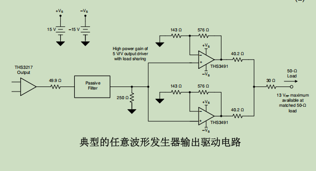

  使用THS3491中遇到一些问题,恳请专家帮忙答疑,非常感谢!!
   我们使用4片THS3491并联的方式,有以下问题:
  1.输入阻抗匹配:按照THS3491 datasheet要求,在前极信号源50欧输出阻抗情况下,输入也要50欧阻抗端接,THS3491 datasheet 在首页典型的任意波发生器输出驱动电路的输入阻抗是250欧,图10-5中的应用电路的输入
    阻抗是2个100欧并联实际是50欧,不知道应用哪个电路形式?
2.输出阻抗匹配,负载50欧的情况下,4个THS3491能否分别输出串200欧然后并接在一起,达到50欧输出阻抗的要求?
