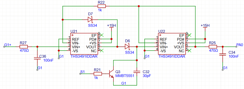

使用峰值检测电路,检测IGBT开通时的峰值电压VGS,并使用信号发生器+三极管对记忆电容进行充放电。IGBT型号为FF50R12RT4,所用芯片的型号为THS3491IDDAR,经过测量发现,输出波形的高电平(约8V)杂波干扰很多,且第二颗做电压跟随器的THS3491非常烫,请问有什么办法解决?

您好,您选择了不合适的运放。THS3491为电流型运放,并非单位增益运放,会不稳定。电流型运放作为buffer时候 反馈端需要接电阻,与电压型运放不同。

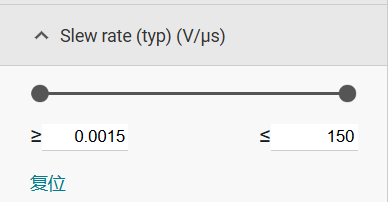

推荐您使用电压反馈型运放。例如OPA2210,下方是TI的选型工具供您参考。
