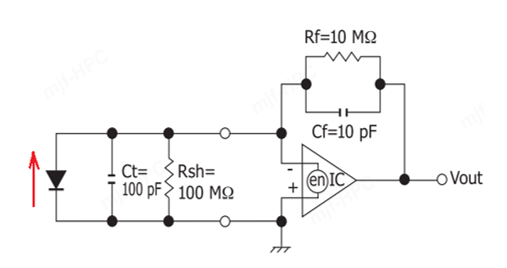

使用OPA320做TIA使用,PD是阳极接负(反相)输入,如图 ;

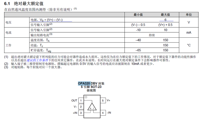

为了把信号放大到合适范围,是否可以把OPA320的供电设置为0(V+),-5(V-),这样 VS = (V+) – (V–) = 5V ;
在TINA中仿真结果是可以使用的 ;请帮忙确认是否可以这样使用OPA320供电范围 ?

您好,
电平是相对,对于大部分运放,相对电平都是可以的。请同时确保输入信号满足共模要求。
TI提供了TIA的设计工具,请参考。
https://dev.ti.com/gallery/view/TIA/Photodiode_Circuit_Design_Tool/ver/1.0.1/
