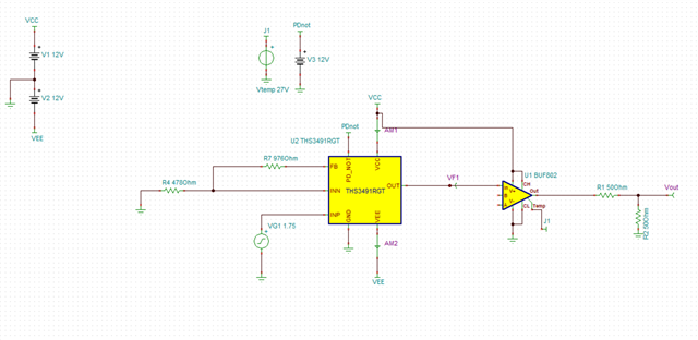

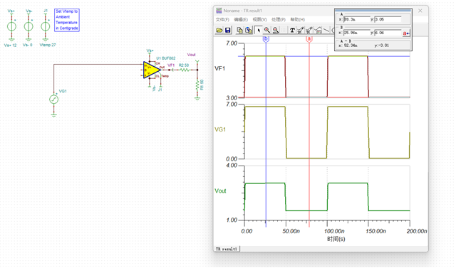

我希望使用这个缓冲器驱动50欧姆的负载,使用单端电源+12V供电,输入信号为一个低电平为0.1V,高电平6.6V的方波,但是在输出的时候发现低电平钳位在3V,我应该怎样设计解决问题?
顺便问一下,BUF802能够直接接在THS3491的后面作为缓冲器吗?
您好,
请产看手册Output Swing VS– + 3.4~ VS+ – 1.9. 仿真结果是正确的的。
谢谢你!是我没有注意到,可以请您再看一下这个文件吗,当我THS3491的增益为2V/V时,不能查看瞬时分析,请问这是什么问题呢?6560.THS3491BUF802.TSC
