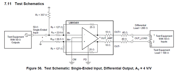

设计使用LMH5401单端输入转差分匹配lmh6401, 如下图,1) 放大倍数4V/V, 单端输入电阻RT=357 怎么计算出来的 ;2) 放大倍数4V/V ,怎么计算出来的;3)TI 公司有无工具来全面评估 输入输出信号波形,功耗,及SFDR,ENOB ,像adi 公司的工具DIFF-AMP calculator。
您好, 如果您需要详细计算过程请参见8.3.2.3 Resistor Design Equations for Single-to-Differential Applications
https://www.ti.com/lit/ds/symlink/lmh5401.pdf#page=26
设计工具请参考TI FDA Calculator:
