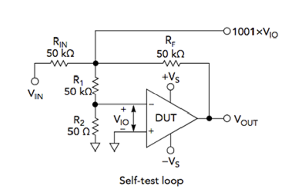

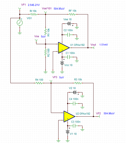

在TI的运放排故视频里看到了这个测试Vos的电路,我在下面搭建了一个同相的电路,得出来的结果一样啊。那上面电路有啥好处呢?
非常感谢!
您好,
失调电压通常太小而无法测量,需要放大。
第一个电路中两个输入之间的电阻放大偏移电压。
我们在下面有一篇由我们的一位高级测试工程师创建的文章,其中解释了各种方法。
The basics of testing op amps, part 1: Circuits test key op-amp parameters - EDN
下面您可以看到输入失调电压 Vio 由电阻比 R1/R2 1 获得。
