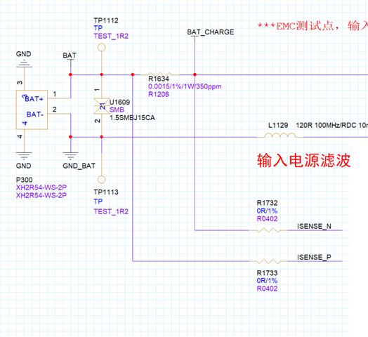

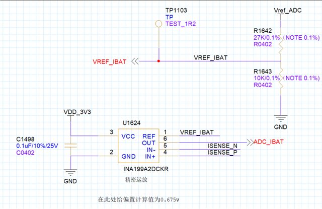

INA199: 使用INA199A2运放做高端电流采样。未开机情况下,插入电池在主板上的3V3和GND之间出现50mv的压差
Part Number: INA199
原理图如上,使用INA199A2运放做高端电流采样。未开机情况下,插入电池在主板上的3V3和GND之间出现50mv的压差
,整板PCB使用的3v3均为同一个DC输出的3.3v。在 机器只插入电池的时候(电池电压为12V),机器的3.3v网络和GND之间出现了50mv左右的压差,单独测量Dc输出引脚与GND之间并不存在次压差(dc输出端添加了单向二极管隔离)。在取掉INA199A2之后,再次插入电池测量板上3V3网络与GND之间不存在压差,确认是因为此运放原因导致未开机情况下出现异常电压。如果有类似情况发生的麻烦回复一下,是否有解决方案。
