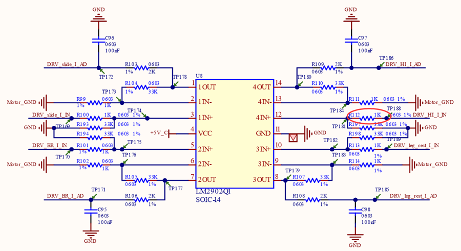

Hi E2E,
我们检测LM2902第4路通道的静态电压时,测得PIN12/PIN13/PIN14电压值异常,测试结果如下:
VCC5V,外部输入信号为0mV时测试 VCC5V,外部输入信号引脚接地后测试
引脚 NG芯片(mV) OK芯片(mV) 引脚 NG芯片(mV)
1 -25 -7 1 -25
2 -25 -6 2 -25
3 2.3 23 3 2.3
4 VCC VCC 4 VCC
5 -43.9 -27.5 5 -43.9
6 -43.9 -27.4 6 -43.9
7 -4.3 -10 7 -4.3
8 悬空未使用 悬空未使用 8 悬空未使用
9 悬空未使用 悬空未使用 9 悬空未使用
10 悬空未使用 悬空未使用 10 悬空未使用
11 GND GND 11 GND
12 -136.7 -26 12 -593
13 -141.2 -26 13 -871
14 167.4 16 14 -350
如上表所示,我们将R112取下,PIN12和PIN13都是分别通过R197(3.3K)和R111(1K)接地。
此时电压值甚至更大了,外部回路已经断开的情况下这个电压值会由哪些原因导致异常大?
是否由于芯片内部的异常引起?
