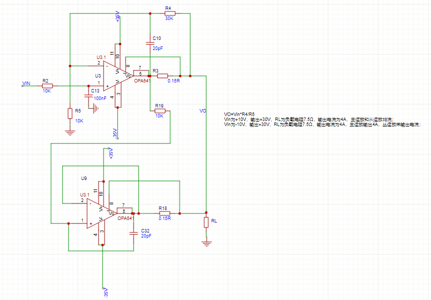

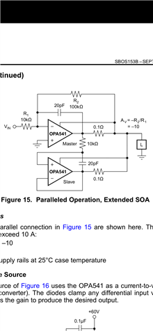

采用手册中图15推荐的并联电路,测试时两个运放供电均为±35V,输入信号VIN为负时,主从运放均流 ,测试检流电阻上的电压基本一致,当VIN信号为正时,主从运放不均流,电流全部从主运放走,从运放未输出电流
您好,电路配置有点问题,设计已经超限。同相比例的的放大倍数是1+R/R5, 结合输出电压的限制(±(|VS| – 5.5),请把R4改成10k试一下,或者把输入改成7V左右。
