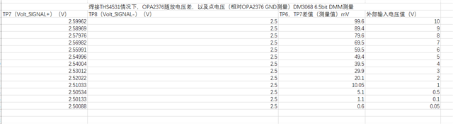

在咨询一个问题,
我在外接+10V之后信号之后,通过电阻分压,得到一个很小的直流分压电压。这个分压的电压值在10mV左右。此时,这个分压通过OPA2376进行缓冲,那么,此时,把TP6,7这两个点,直接连接到了ADC的输入端IN+和IN-,此时,我测量的TP6,TP7这两点电压差是10mV,(OPA2376之前的输入电压差是10mV,这与我数学计算的分压电压值相等。)相反,如果,我把Tp6,TP7这两个点不连接到ADC的IN+和IN-,也就是浮空,(THS4531在焊接到电路板的情况下)此时的电压却是99mV左右。此时,我发现,TP6,TP7这两点电压差是99mV,这是啥情况啊??同样,如果,我把THS4531这颗芯片移除,我再次测量TP6,TP7这两点电压差依然是99mV,我就不明白了,TP6,TP7接到ADC的IN+和IN-的测量电压与没有接到IN+和IN-的电压为什么不一样啊?而且,我将TP6,TP7连接到Analog_Driver_CH1+和Analog_Driver_CH1-,此时,TP6,TP7也是99mV左右。按道理,不应该就是10mV么?
为什么通过不同的连接点会出现不同的电压??浮压?浮压,也是通过OPA2376实现的啊
为什么您知道原因么?
