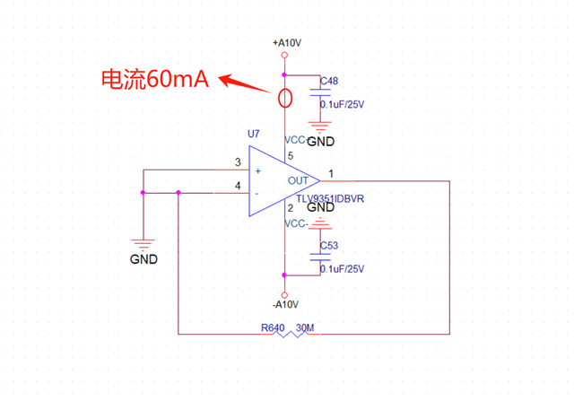

Part Number: TLV9351
如上图,TLV9351双电源轨±10V供电,输入同反相端短接到地,且输入输出间放置30M电阻,+10V供电电流增大到60mA左右,-10V无变化,有遇到过或者知道原因的吗?

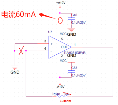

未使用的运算放大器应配置为线性模式。请按照下图所示修改电路。使用短路或10kohm或类似的低反馈电阻值-不要增加电路中不必要的热噪声。
一旦你进行了修改,电流就会下降,因为你将运算放大器配置为比较器或非线性模式,并使运算放大器的输出短路。

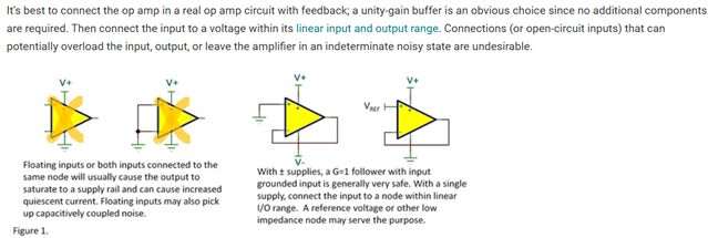

以下是一些应用说明和参考,用于在软件包中配置未使用的运算放大器。
最好的方法是在缓冲或线性操作模式下配置未使用的运算放大器,请参阅附带的链接。
https://e2e.ti.com/blogs_/archives/b/thesignal/posts/the-unused-op-amp-what-to-do
