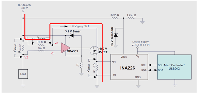

您好:关于电流检测放大器共模电压扩展,有两个问题想请教您;
1、请问INA301是否也可以参考如下图1电路(电流跟随)进行共模输入电压范围扩展呢?

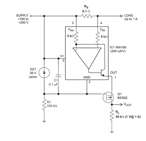

2、如果INA301想参考INA168那样将电源悬浮在齐纳二极管两端来实现高共模,那么输出需要怎么处理?
