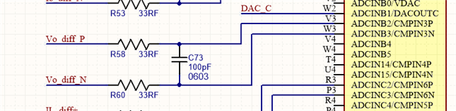

您好,我使用TH4531給F28384D作為ADC的差動輸入,使用16bit。
現在遇到一個問題,
1.當TH4531未並濾波電容時,將輸入短路接0V,ADC量到peak to peak 350 Count。
2.當TH4531並濾波電容1nF時(fc約159kHz),將輸入短路接0V,ADC量到peak to peak 10 Count。
3.將ADC輸入端兩組R,同時接到TH4531的一組輸出,ADC量到peak to peak 2 Count。
請問 THS4531並濾波電容是否會影響,輸入驅動能力36MHz??為什麼TH4531 Noise那麼大(目前用7.5kF)?

  • 您好,首先您尚未回答部分問題
    一,為何將THS4531,前端差動電阻輸入短路並下地,C2000的ADC量到peak to peak 350 Count。
         =>進一步將,C2000前的ADC輸入電阻,短路接到THS4531的正端輸出同一點,C2000的 ADC量到peak to peak 2 Count。
         =>後來卻認為THS4531本身的噪聲,並濾波電容1nF時(fc約159kHz),將輸入短路接0V,ADC量到peak to peak 10 Count。
    =>為何THS4531本身噪聲那麼大?? (電路Layout有參考差動走線,ADC濾波電容最靠近C2000)

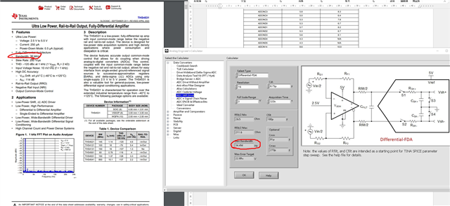

    二,使用 Cfilter (或 C feedback)将在频率增加时降低 FDA 的增益、从而提供增益滚降。
    >=這裡指的是 輸出/輸入的頻率增益,目前設計約159kHz,剛好是我所需要的。
    三,根據THS4531的模擬檔,量測輸出阻抗。
       =>首先模擬正常電路,跟data sheet的輸出阻抗,是一致的
      =>加入  Cfilter (或 C feedback) 後,量測輸出阻抗,發現並無區別
    =>因此推判ADC驅動來說,加入Cfilter (或 C feedback) 後是不影響驅動能力的。

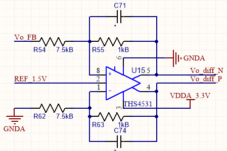

  • 您好
    如果电路在上面的电子邮件中设置为共享,则ADC不应读取0计数。 反向输入节点不会处于零;而是FDA将工作来驱动两个输出以创建差分信号。 如果按原样使用与我共享的电路,将会测量到一个信号。
    如果将负极输入短接到ADC,则创建一个伪差分输入,其中负极输入A ADC实际上是GND,而不是FDA输出的相反极性差分信号。 这完全不同于将电阻器R62的一侧接地。
    总体而言,较高值rg (增益)和RF (反馈)电阻会增加对放大器的噪声影响;输入偏移电流也会因较高值rg电阻而增加。
    您不应将FDA的反向(-)输入连接至地线(或正极输入)。 为了测试单端配置,您需要保留一个rg(增益设置电阻器)或一个rt(输入终端电阻器),以便FDA的反馈和阻抗网络得到平衡。 FDA需要在任一输入端看到相同的阻抗,输入端不匹配将导致电压偏移或阻止正常工作。

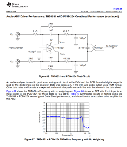

    THS4531数据表(以及其他TI FDA数据表/应用说明)包含良好的单端性能参考电路。

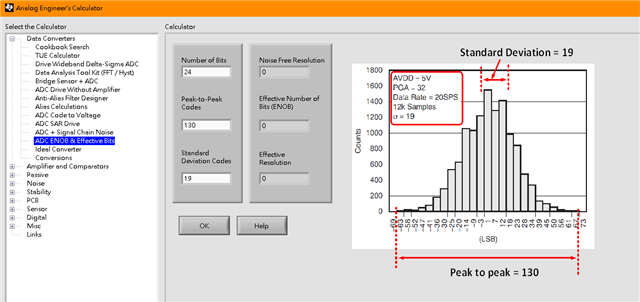

    1.则ADC不应读取0计数 =>是指對應到 32767的跳動量,AD量到的peak to peak越大代表有效位元越低
    2.
    =>增益是固定不動情況下,短路Vin+/-,去做實驗的。
