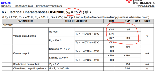

手册中对OPA690进行±5V供电时,输出电压的摆动范围为±3.9V左右。

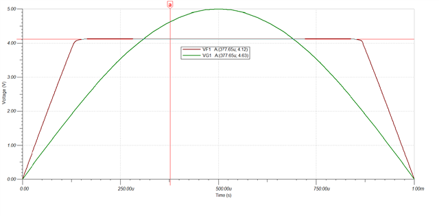

而在TINA的仿真中,±5V供电时,输出电压的摆动范围为±4.93V:

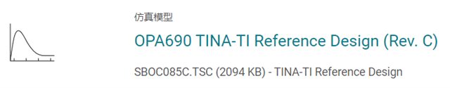

仿真所用模型为OPA690 数据表、产品信息和支持 | 德州仪器 TI.com.cn页面的
并调整为简单的比较器,理论上,V3>0V时,输出VF1将逼近正电源轨,反之亦然。而手册中描述,OPA690的输出上下限距离正负电源轨存在1V左右的差值,因此理论上±5V供电的情况下OPA690不可能达到±4.93V的输出。不知是TINA软件有错,还是OPA690的仿真模型有错,亦或是手册有错?我是觉得手册出错的可能性不高。

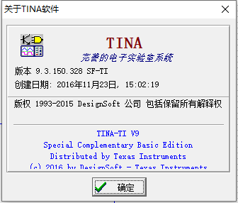

仿真所用的TINA版本如图:
