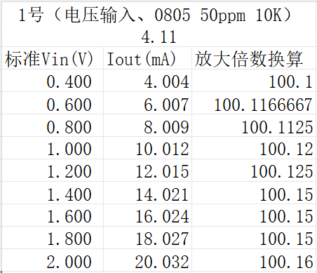

2.1、测试方法:搭建单独XTR115UA的电路进行放大倍数测试,然后将该XTR115UA焊在我们的电路中再进行测试,对比2次的放大倍数是否一致。
2.2、测试步骤:
(1)搭建的电路只有3个元器件组成,转换器XTR115UA、三极管PZT3904、输入电阻10K,0.1%,0603,10ppm。使用标准信号发生器在Vin处发生0.4-2V电压,五位半精度万用表测试Iout电流,根据Rin处的电流跟Iout求出扩大倍数值。

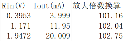

(2)将该颗XTR115UA重新焊接到我们的电路板上,断开DA芯片输出脚和Rin的连接,在Rin处使用信号发生器发生电压值,信号发生器的正端连接Rin,负端连接Iret脚,数据如下:
 Vin=0V时,说明该电路的工作电流为2.178mA,0.4V到0.8V之间的放大倍数异常,1-2V之间的放大倍数正常。

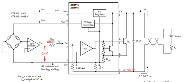

3、问题1:上述表格中的Vin=0.4V时,Iout=4.694mA,理论应该是4mA,多出来的0.694mA会从哪里产生?
问题2:手册中的 这句话理解是不是Vin最好大于0.5V?
问题3:放大倍数随着输出变大而变大可能跟什么有关?
