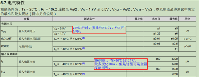

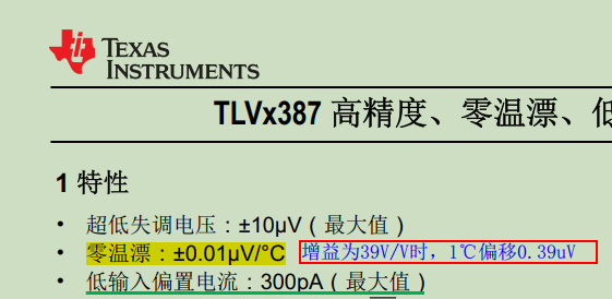

您好:
如题,
请问该运放ibs随温度会变化多少呢?为啥不想vos似得,有一个随温度变化的参数呢。
而且,我也没有找到,vos和ibs随着时间变化的数据呢。
因为我们的应用里面,对这个漂移很在意,可以提供一下不?
非常感谢。
您好:
如题,
非常感谢。
IIB主要是切断电流。泄漏与温度呈指数关系,但即使在125℃下,根据数据表的限制,它也几乎不会增加额外的电流。我预计Vos随时间的漂移很小,因为零漂移以与温度漂移相同的方式校正时间漂移。
