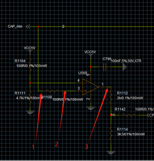

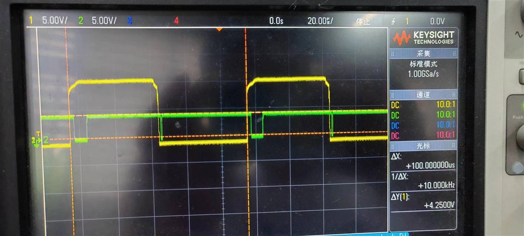

我们使用TLV3701CDBVR在电路中用作电平检测,如图是原理图设计部分,同时给出输入输出波形对比图片,请帮忙分析输出波形为何不符合预期,谢谢!
波形图中黄色线对应原理图2处波形,绿色线对应3处波形;
如上所述,请帮忙分析,谢谢!

图中1处电压多少,输入电阻之前的电压。
还有您这个电路打算实现什么功能,输入多少,和多少伏作比较
我再明确一下,黄色波形如你在描述所描述,是2处电压,即运放3脚电压。请测量一下R1108另一侧即1处电压。
另外你的示波器截图没看懂,黄色是每格5V, 那总共就10V了,超限了。
您好,不建议您使用极限参数,示波器上看,输入应该是略大于10V的,您可以尝试使用分压解决,两端都使用比例分压也能达到精准比较。
