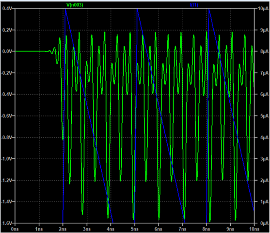

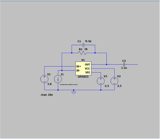

大家好,我想要使用OPA855设计一个跨阻放大器。在使用LTspice进行仿真时遇到了反常的震荡现象。
右侧图中蓝色的线是输入的电流信号,绿色的线是反常的震荡
您好,3.8V超过了运放的工作共模电压。
官方提供了TIA设计工具。供您参考。
https://dev.ti.com/gallery/view/TIA/Photodiode_Circuit_Design_Tool/ver/1.0.1/
