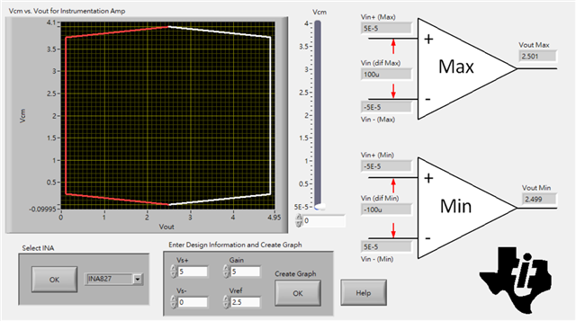

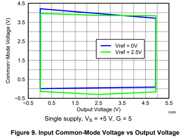

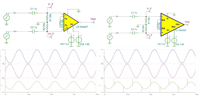

您好,我有一個差分麥克風,希望透過單電源(3.3V)的方式使用儀表放大器消除共模雜訊,由於麥克風差分訊號有直流的偏差,直流訊號被認為是插模訊號進行放大使得INA容易飽和,因此我在麥克風的差分訊號上設計了一個高通濾波器,但這使得我的共模訊號降低,因此初期所使用的INA333不順利工作,經過查找相關datasheet發現INA827在單電源的情況共模電壓可以小於"0"仍可以順利工作,在TINA上進行模擬可以發現相較於INA333INA827能順利的進行放大,但使用alog engineer calculator所得出的鑽石圖與datasheet不同,請問我有什麼操作上的錯誤嗎
還有最後想問個問題,單電源INA在麥克風有較大的直流篇壓上有什麼更建議的設計嗎,謝謝
