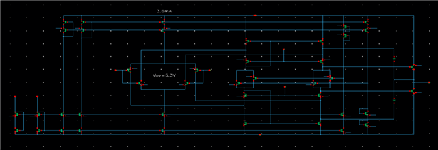

VDD=60V SR=15v/us GBW=3Mhz 本电路图不会商用,纯学习比赛用
想问一下各位大佬几个问题?
1:这个电路图能够满足开环增益为120dB的情况吗?
2:差分对的尾电流的上/下的两个mos管的Vov应该怎么分配比较好?
3:中间的两支浮动类的mos对所在的支路电流大概是多少啊?他们两个的Vov应该怎么分配啊?给他们提供偏置电压的支路电流应该怎么算?大概是多少?
4:输出支路的电流大小应该怎么算?
5:补偿电容应该怎么计算啊?
6:整体的开环增益应该怎么计算啊?
