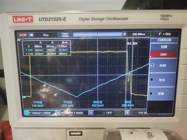

我使用±2.5v电源为比较器供电,正相输入端接地,通道1是反相输入信号(约5Mhz的三角波),通道2是输出信号。我使用了1uF、100nF、100pF的去耦电容,输出阻抗大约1kΩ。有时候输出的下降沿会出现图中的震荡,出现这个的原因是什么?如何解决? 我的探头处于10x衰减,接地弹簧连接到-2.5v测量。
您好, 这可能是因为输入信号在比较点抖动导致,您可以添加滞回电路整形。
参考下方设计:
