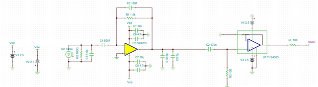

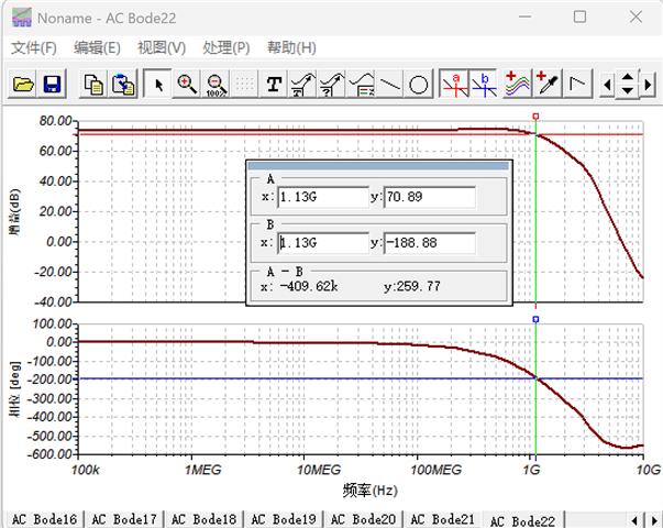

求助各位大佬们:第一级使用OPA855,第二级使用THS4303进行两级放大,仿真带宽1.13G,增益73.89,但是目前相位裕度很差劲。应该怎什么方向考虑修改呢
通过分析交流增益图,您无法直接找到电路的相位裕度(尽管有工具和计算器可以从交流响应的峰值量中查找相位裕度)。 要查找确切的相位裕度,您需要对电路执行开环分析。 在您的情况下,作为2级设计,您需要在每个阶段独立执行开环稳定性分析。 但这里由于第二级是固定增益块,您只需使用OPA855检查第一个块的稳定性/相位裕度。
用于执行开环稳定性分析的资源:/csfs-file/_key/communityserver-issues-components-files/1031/7853.1334-Stability-4-_2D00_-slides.pdf
但是,通过交流增益图,您可以通过查看增益峰值来了解电路稳定性。 当系统的频率响应/交流增益显示峰值(增益峰值)时,表示Q系数较高,相位裕度相对较低。 这种峰值可能导致时域响应超调,表明出现振荡的趋势。 同样,如果峰值没有增益/增益较小,电路通常是稳定的,相位裕度良好。
让我执行开环稳定性分析,检查电路第一阶段的相位裕度。
我在您的电路中不明白的是C4 800fF帽的目的是AC耦合TIA?
