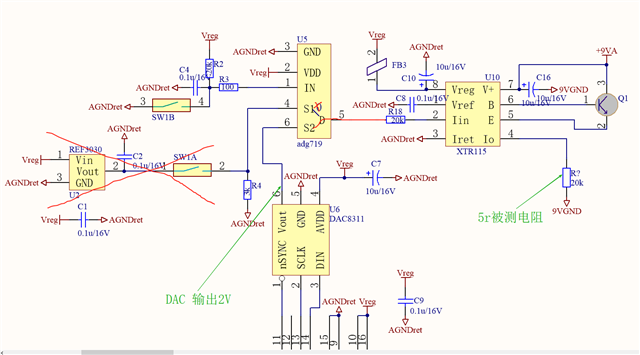

XTR115: 恒流源输出10mA,上电瞬间过冲。什么原因?
Part Number: XTR115

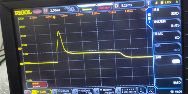

请教下   这个输出在启动瞬间会有很大过冲,在R?上面   图中的20K实际接的5R电阻,就是商店有很明显过充,没搞懂为什么?有大神指导下不?

  • 探头正在测量IO引脚的输出?
    我看到你在V+和Io引脚之间使用了一个10uF的电容器。数据表建议使用10nF去耦电容器,但我不认为10nF电容器的建议适用于5欧姆负载。事实上,如果你看一下数据表,见下文,电阻器和电容器形成了一个滤波器角,可以限制系统的带宽。这可能有助于减少你看到的涟漪。
    我认为改变电容值,看看这是否会改变你看到的峰值,这将是一种简单的方法来验证这是否是问题所在。你能尝试不同的值,看看这是否会改善系统吗?
