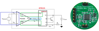

我想用 XTR115设计一个2线传输线路。 但我的传感器不是桥式传感器。 我需要一个原理图来展示如何将具有 v-和 v+的传感器连接到 IC。
非常感谢

    这是一个很好的方框图。 XTR115/XTR116/XTR117都是2线制电流环路发送器。 对于2线电流环路变送器、以下是重要的设计参数。
    1.传感器和/或运算放大器必须由 XR115通过 Vreg 供电、电流必须小于3.7mA、例如在5VDC 时。
    传感器和/或运算放大器的接地处于悬空状态、应返回到 IRET 节点。 IRET 被视为悬空 GND。 实际的 Vloop GND 位于 Vloop。 2线制类型的电流环路发送器只需要一个 GND 节点。
    3. Vsensor 和/或运算放大器不能如行项目2中所述具有 GND、模拟前端浮动并且相对于 IRET 节点或悬空节点进行连接。
    https://www.ti.com/lit/ug/slau526/slau526.pdf?ts = 169223647342&ref_url=https%253A%252F%252Fwww.google.com%252F

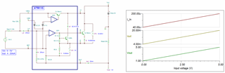

    图中随附了典型的 XTR115仿真和 V 至 I 转换特性。 您应该查看仿真、然后将您的传感器和/或运算放大器添加到输入前端。 请注意、传感器和/或运算放大器的模拟前端必须使用低功耗电流消耗组件、当存在零 或无输入信号时、系统的总电流消耗小于3.7mA。 。
    e2e.ti.com/.../XTR115-E2E-08162023.TSC
    如果您有其他问题、请告诉我。
