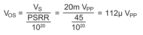

在使用精密放大器进行设计的工程师指南(slyy209)中,有关于Vos的计算公式,这个公式是否错了?我带人后计算的4.444*10^19mV,非常大。thanks!

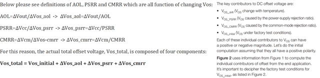

以下是直流偏移电压Vos的主要贡献因素。
由于PSRR的变化,你的方程可能被视为Vos,计算是正确的,但我看到了一些问题。
45dB的PSRR较低。对于直流,它应该至少为80dB或更高。我不知道45dB是从哪里来的。假设PSRR为100dB,则ΔVos_PSRR=10^(100/20)=100000或1e+5。
现在,电压差Vcc=20mVpp。这也有点高。对于通用运算放大器,我建议ΔVcc或ΔVs不应超过10mVpp范围。对于精密运算放大器,ΔVcc或ΔVs电源轨的纹波电压在直流时应小于1mVpp。让我们假设ΔVos_psrr计算为10mVpp:
ΔVos_psrr = ΔVcc/ΔVos_psrr = 10mVpp/100000 = 0.1uVpp.
是的,您已经纠正了运算放大器中电源轨上的电源抑制比和纹波电压,如果不加以注意,可能会导致严重的偏移误差。中国的许多公司正在使用开关电源,直接驱动运算放大器中的一些电源轨(直流精度调节不佳,纹波电压高,开关频率分量高,开关电源轨滤波不佳),并且它们在输出端产生了噪声Vos_total。
当客户选择运算放大器时,他们忽略了Vos_initial规格,但没有注意实际应用中由于PSRR和/或CMRR引起的偏移误差(假设Aol>100dB)。
