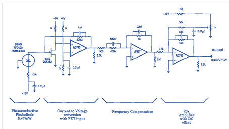

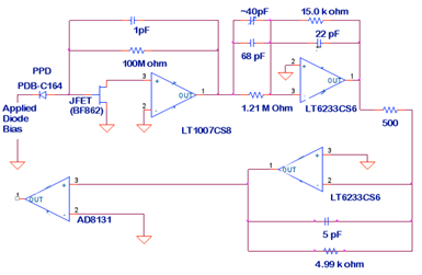

下面附上三篇文章中的电路图:每个电路图中的第二级电路的输入电阻上面都并联一个电容,这个以前没见过,说是频率补偿电路,求指教。
三个电路用来做光检测,前级的反馈电阻都很大,并联反馈电容,把带宽限制了,然后第二级把带宽在拓展。
