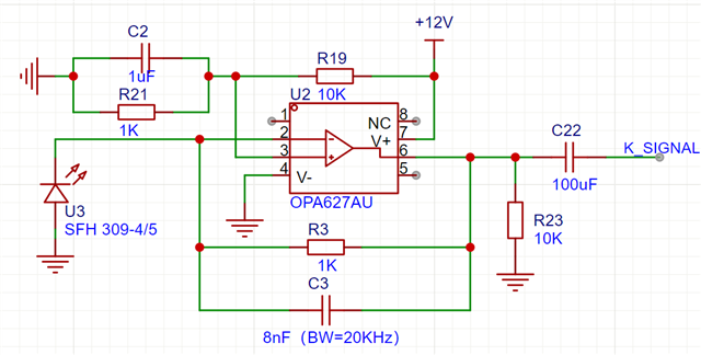

专家你们好,我尝试使用OPA627构建一个跨阻放大器用于检测特定强度的光强,我使用了SFH309作为光电二极管,使用以下电路进行构建
然后我使用1000Hz的正弦波驱动波长900nm的二极管进行闪烁,来激励SFH309产生光电流,产生信号
但是实际测试中并没有检测到对应1000Hz的信号,只有一个1.36v的直流信号输出,想请问是哪一步出错了

您好,
推荐您使用TI官方的TIA电路设计工具。
https://dev.ti.com/gallery/view/TIA/Photodiode_Circuit_Design_Tool/ver/1.0.1/
