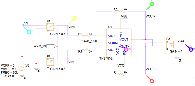

我使用THS4532来驱动一款差分ADC,希望它能输出0V-2.048V,当输出0V时需要负电源,如果按照数据手册推荐的使用-0.23V作为负电源,无法输出真正的0V,经过测试似乎至少要-0.27V或-0.3V,为了对LDO电源选型,我在PSpice中进行仿真,却发现电流消耗超出我的预期。数据手册中的电流都是静态电流或者加上输出负载电流,

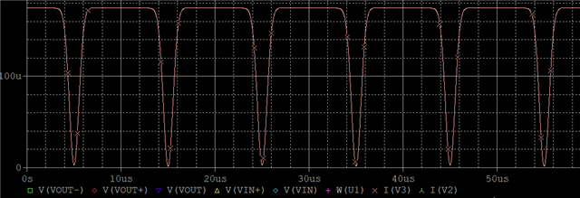

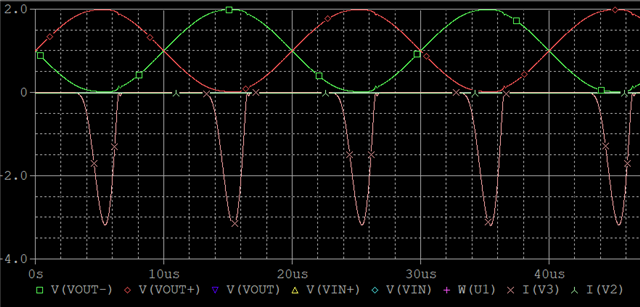

但是我使用50kHz信号作为输入,输出连接到压控电压源上获得单端信号,仿真消耗的电流需要11ma左右,这应该是正常的吧,不过和静态电流差距有点大,不过我好像没找到数据手册中关于工作电流的描述。但问题出在负电源上,下图是我的仿真原理图以及仿真结果。如果采用-0.23V作为负电源,不仅在输出0V时出现失真,而且负电源电流剧增,第二张图粉色曲线,达到-3A左右,这是怎么回事,如果采用-0.3V的话电流为0.4A左右,随着负电源电压绝对值的增大,消耗电流迅速降低,甚至当我采用-0.5时作为负电源,负电源的电流变成正数了,第三张图为采用-0.5V时负电源消耗的电流,按照电流路径本来正数应该是正常的吧,因为正电源的电流就是负的,那为什么前面的-0.23V时都是负电流。如果我的仿真有问题,还请指出,输出共模电压为1V,输入1V的正弦信号,放大后应该刚好在峰谷输出0V。

  • 如果我观察到同样的行为,我会进行模拟并跟进。有时,当在标称条件之外检查时,我们的模型会有奇怪的行为。
    LM7705,通常用于在驱动ADC时产生必要的负电源,以使电压摆动到GND。
  • 谢谢您的答复,我又查阅了手册,output描述中,linear output voltage: low中表示,输出最大值是负电源+0.2V,因此从手册上看使用-0.23V的负电源应该是没问题的,但这和仿真冲突,一般来看手册内容应该是经过测试的,希望贵司确定该数据的正确性并检查仿真模型的行为。
  • 数据表正确地表示了设备性能。该模型并不总是能够完全代表设备性能;对于我们的客户,我们建议使用实际装置在实验室的工作台上评估性能。
    虽然我们的设备通常会对输出线性进行建模,但THS4531/2型号更旧,我不知道原始设计者是如何对输出行为进行建模的。可能存在导致性能偏差的错误或假设。在台上测试IC是解决此问题的最佳方法,我们建议客户这样做。

  • 关于正电源消耗高达10ma的问题,是由于我把VCC直接接到了PD上,因为我以为这是数字输入不需要加电阻了,没想到消耗了高达10ma的电流,数据手册没有详细说明这一点,但是有关使用1.8V驱动电压驱动PD的描述说明可以使用500k的电阻加在PD上。但是该模型还是问题比较多,只能实测吧
