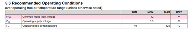

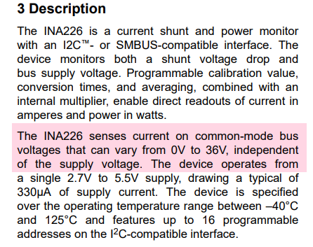

Hi,Teams:
我在看INA226手册的时候,看到特性说明里写得可以在0~36V范围内感测电流,
但是我看下面的推荐工作的共模电压输入范围是12V,这两者是否冲突?
这个12V的共模输入电压指的是什么?
期待您的回复,谢谢
您好,

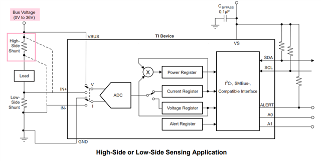

不冲突,输入共模电压范围建议是 0 ~ 36V,而12V是 0 ~ 36V这个电压区间范围的建议典型值。
小于36V就可以,高侧电流采样可用。
