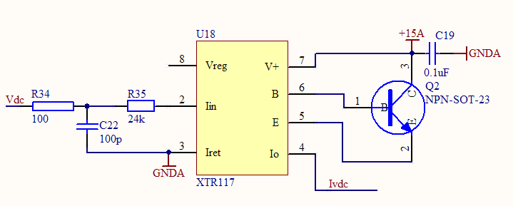

XTR117没有电流输出
Other Parts Discussed in Thread: XTR117
最近在调试一个电路,电压转4~20mA,用的是xtr117.原理图如上图所示,Vdc输入2.7V,4脚输出电流经200欧姆电阻后接15A地,构成输出测试回路。目前的问题是,200欧姆电阻上没有电压,也就是说4脚没有输出电流。8脚参考电压正常--5V。求助一下,有没有用过这个芯片的,这个电路这样搭建有没有问题
