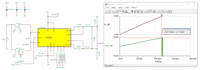

在仿真时发现在输入20V,1KHZ的差分信号,放大器选择G=1V/V,输出差分信号到不了20V,在输入10V,1KHZ的差分信号,放大器选择G=2V/V,输出差分信号同样到不了20V,VS = VSOUT = ±15 V, VICM = VOCM = 0 V
您好,
我在TINA和PSpice仿真中观察到相同的行为。
当前PGA855的仿真模型是加密的集成电路版本,与应用级宏模型相比存在收敛性问题。
我们正在开发未加密的宏模型,目前是存在您遇到的问题的。根据手册,您的应用是可以实现的。我们线下也复现了下main的应用。
建议您通过下方设计工具来评估,或者通过实际测试进行验证。
https://www.ti.com/tool/download/PGA85X-INPUT-OUTPUT-RANGE-DESIGN-CALC

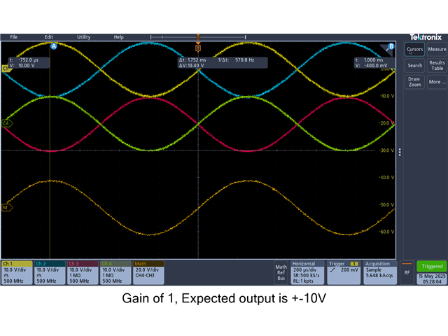

增益=1
输入差模×增益=20V(预期输出)
OUT+=10V,OUT=+-10V,差模=20V(数学通道显示)
