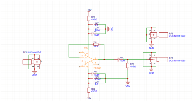

HI,各位工程师:
我在使用THS4631作为电压缓冲器(Gain = 1)时遇到问题:

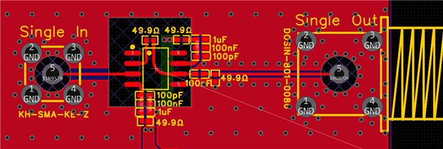

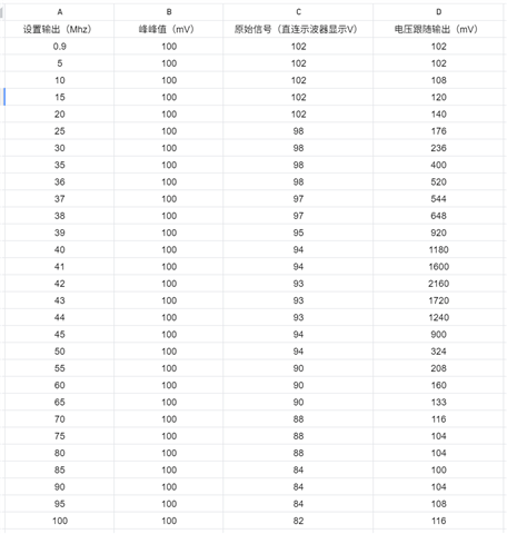

我想将THS4631用作1Mhz-100Mhz的电压跟随器(gain= 1),电源供电为±10V,但是我实际测试中发现,电路在25-55Mhz的时候增益会变大,在42Mhz的时候达到顶峰(增益约为20),输入输出使用的是SMA和BNC接头,PCB走线也尽可能短;以下为原理图和PCB布局:
以下是使用信号发生器和示波器测得的原始信号和输出信号:
尝试过更换LM7171,得到的结果差不多,也是在40Mhz左右增益很大,请问有什么建议吗?

    感谢为他们发现的问题提供所有信息。 我们快速地提到 LM7171已解补偿、这意味着、作为一个缓冲器、无论使用哪种 PCB、我们都不会期望器件能够工作。 但是、如果我们坚持使用 THS4631、一个问题是示波器输入具有一定量的寄生电容、这可能会导致一些问题。 我想知道客户是否可以尝试移除交流耦合电容器、将其替换为类似50欧姆电阻器的东西。 这会改变客户的电路、但我想排除它在测量仪表中导致问题的可能性。 我还建议移除50欧姆反馈电阻器、将其替换为0欧姆电阻器。 对于速度更快的器件、添加反馈电阻可能与器件的输入电容相互作用、并可能导致相位裕度减小。 为了排除该问题、我们可以将该电阻器短路。
  • 感谢回复,最终解决了,是一个很奇怪的原因..我使用的BNC到示波器的线使用的是75Ω阻抗的,我的PCB阻抗按照50Ω设计的,可能由此导致某频段的信号反射失真;另外,我采纳了您的建议,移除了50Ω反馈电阻,移除了交流耦合器。再次感谢您的回复;
