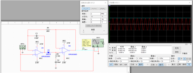

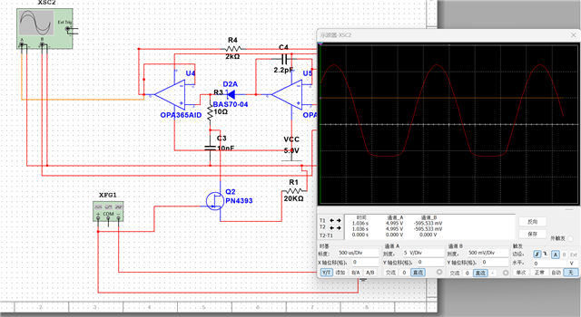

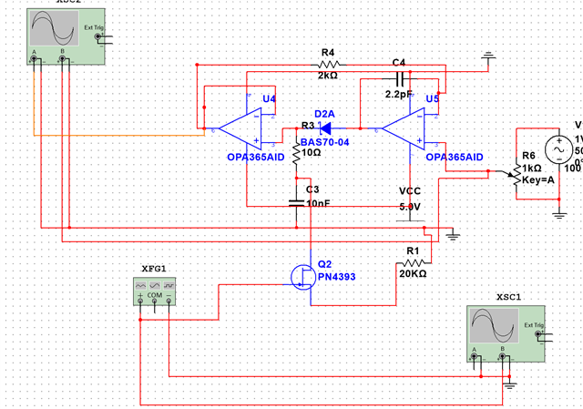

OPA365: 如何使峰值检波器在输入峰值减小时输出快速减小?
Part Number: OPA365
如图 峰值检波器可以在输入电压增大的时候很快输出对应峰值 但是在输入峰值下降的时候因为时间常数大而电压下降极慢 造成惰性失真,如何修改电路使其可以实时检测输入信号峰值?
尽量使用分分立元件不使用芯片。
