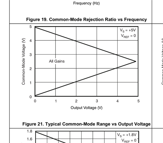

Part Number: INA333
TI工程师好,如下截图自DATASHEET,单5V供电时,参考电压为0V的输出范围。
想问下,实际上如果给参考脚5脚一个基准Vref,实际输出是Vref+Vo,即使共模电压为0V,Vo为0时,输出Vout还是能等于Vref的吧?通过参考脚叠加到输出的是不受输入共模影响?

您好,您的理解是对的,您可以通过仿真验证。
