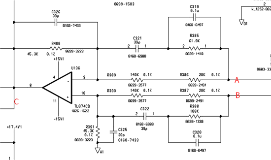

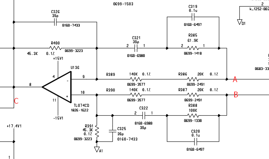

最近看安捷伦的线性电源原理图,发现输出电压采集部分用的是TI的运放,但是接的超复杂,在别的地方从来没有见过,原理图如下,A、B两点分别是电源和地,C点经电阻分压后送AD采集,如果这是相位补偿的话,为什么这么复杂,依据是什么,原理图附件上传,原理图在文件的最后

    这个电路简单介绍如下,供你参考:
    1.  基本功能就是个减法电路,或你可以把它认为是一个单运放的仪表放大器,好处在于A、B点的电源可以超过运放的供电电压,只要保证pin 9, pin 10的电压(R287, 0699-3577, R391的分压)不要超过供电。
    2. C326, 和电阻形成一个极点,可以低通滤波,同时可以补偿整个电路的相位余量。尤其在负输入的电容,包含PCB等的寄生电容。
    3. 其他电阻的电容,按照RC网络计算即可。

  • @首先感谢您的热情回复
    @我是这样理解的:反相输入端的C321、C319和同相输入端的C322、C320有助于快速响应电源上的波动(波动看做交流,运放的输出端同时有接到控制端),但是这样的话,R385、R388存在的意义又是什么呢。
    @确实可以看成一个减法电路,但是如果只是这样的话,上一条提到的电阻电容好像不必出现了
