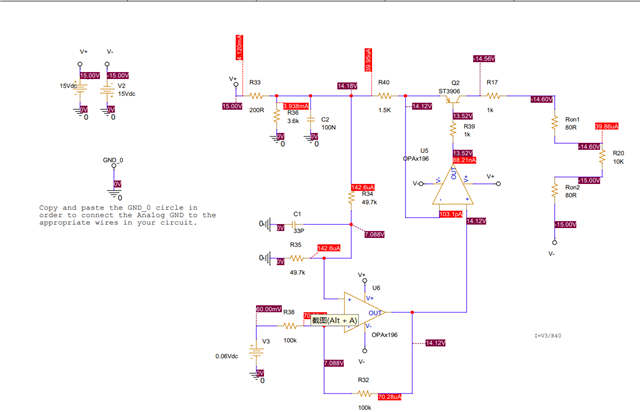

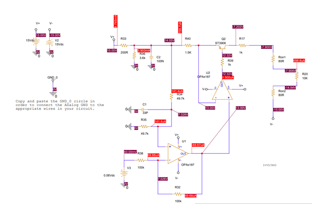

最近需要用到一个压控电流源,最先用OPA196进行设计,用PSPICE FOR TI仿真结果正常。为了提高精度把运放换成失调电压和温漂性能更优秀的OPA187,仿真了一下,输出电流明显不对。请问这是什么原因?是OPA187的仿真模型有问题 ,还是这个运放不适合这个电路?

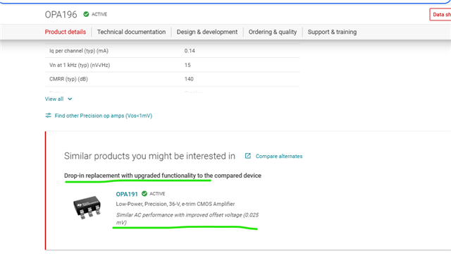

OPA196相近的替代是OPA191.
与OPA187的区别,参考下方链接。
(+) OPA191: OPA191IDBVR OPA187IDBVR - Amplifiers forum - Amplifiers - TI E2E support forums
