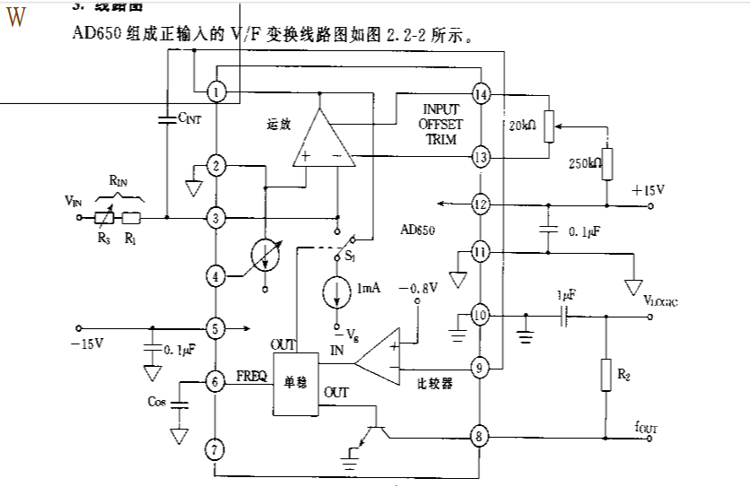

用AD650做电压—频率转换器,引脚10数字地,按照管脚图来说只需要接地就可以,为什么电路设计中这个引脚要接电压,求各位大神解释,,谢谢
引脚11模拟地也是这样接的,power需要端接去耦电容到地,这样接是不是更方便。
原理图设计简单
可以拆开的。10脚直接接地。然后电源去耦接地

对,是这样,这个逻辑电压只是决定上拉电阻的大小,对输出平率有作用。
好滴,谢谢前辈
