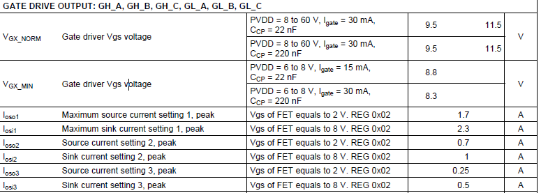

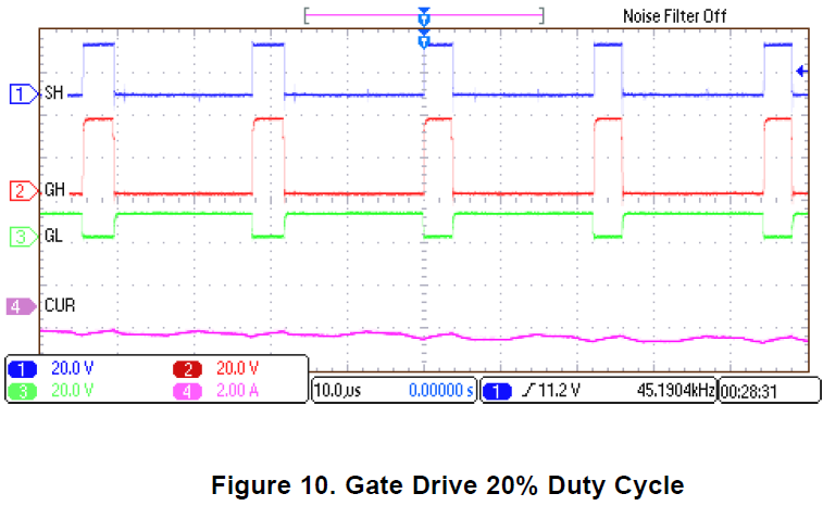

我在用DRV8301做电机驱动板,用示波器观察GH_A PWM高电平有三十多伏?而DRV8301供电是24V。
我看了下datasheet,给出的一个24V设计实例中的GH的电平也很高,但是datasheet中又有说明最大值不会超过11.5V,有哪位朋友可以解释下?
没错呢,驱动上管MOS需要高于电源的电压,实际的驱动电压正是VGH-VM ,所以你测到的电压还要减去一个电源电压。指标也是针对差值而言
高边MOS驱动,要让NMOS导通,那么NMOS的栅极电压必须比源级高才行,所以测到的电压比电源电压还高。
