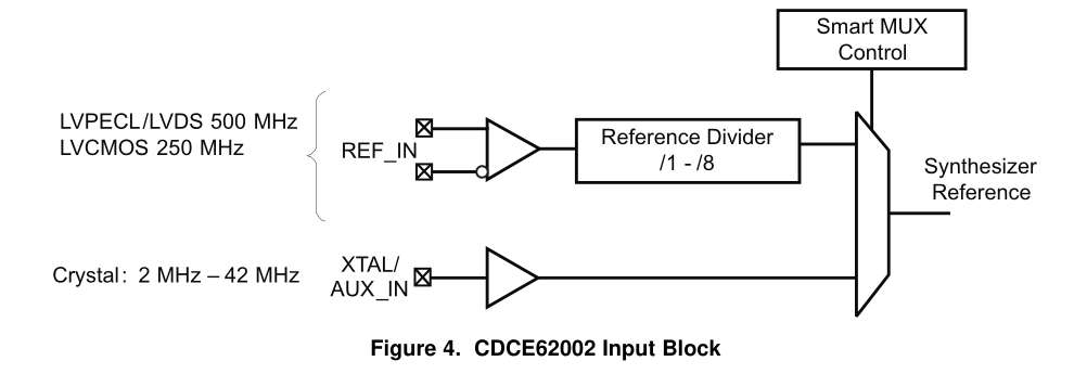

你看一下CDCE62002吧
这个好像不可以,cdce62002输入的2M时钟是通过晶振提供的,我要输入的是2M的数字信号,并从输入信号中提取发送端时钟,如果能把这个时钟倍频更好。
