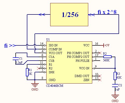

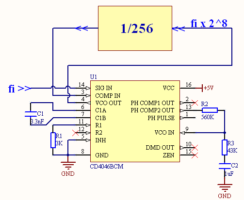

电路连接及参数如下图,刚开始使用的是 CD4046:
实际测试其锁定范围为 5HZ~170HZ。将芯片替换成 CD74HC4046A,参数不变的情况下其最小的锁定频率都在700HZ以上。将 R1 的值改为100K,其锁定范围在 20HZ~130HZ 左右;R2 改为200K,其锁定范围在 11HZ~70HZ左右。之后也试验过很多的C1,R1值,其锁定范围始终不能达到要求,即锁定的最大频率尽量在200HZ左右,最小锁定频率尽量接近0。不知坛友与TI工程师有没有什么建议,谢谢!!
