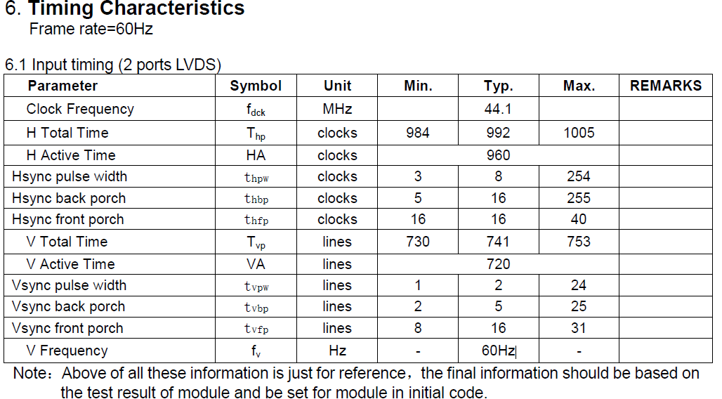

使用SN65DSI85 MIPI TO LVDS bridge,在调试过程中,现在情况是test pattern可以显示,但是正常模式是黑屏,没有图像输出
单路MIPI 转双路LVDS
Size 10.25 inch
Resolution 1920(RGB) x 720
Interface 2-ports LVDS 24 bits VESA
从dump出来的寄存器列表看,0xe5 = 1 , sn65dsi85 pll locked failed
已经按照datasheet上的Initialization Sequence 进行init ,附件是CSR 寄存器列表

  • DSI CLK = 262Mhz
    进行6分频 Lvds clk = 262 / 6 比较接近 LCM spec suggest clock frequency 44.1Mhz
    如果Pll锁定失败,是否会导致这个黑屏的问题,应该从哪些方面去排查这个pll 锁定失败问题?
  • 现在发现:
    DSI clk 和data lane上都是有数据的;LVDS输出有clk,但是data上没有数据
    该如何分析解决呢?
  • 您好,
    test pattern可以显示说明DSI85与LCD之间的连接是正常的。正常模式下黑屏有可能是输入信号或者电源质量的问题,请您检查一下DSI输入数据和时钟是否满足手册P7 6.3节中fHS_CLK,tSETUP,tHOLD这几项的要求;在检查一下电源的供电电压和噪声在工作时是否满足 VCC和VPSN这两项的要求。

  • Dear Kevin Wen:
            the fHS_CLK,tSETUP,tHOLD  VCC和VPSN都符合datasheet上面的要求
  • Hi,
    尝试一下以下措施:
    -DSI CLK使用264MHz,Divisor为6.
    -看看DSI输入是否受EMI及噪声的干扰,调整一下0x11地址的EQ值,默认为0x00无EQ,设成0x01或0x11看看有无改善。
    -看看有无噪声干扰在LVDS输出和屏的输入端上,调整一下0x19地址LVDS_VOD的值。
    -最重要的一点,在控制EN引脚之前(使能、禁能),确保所有的DSI信号都进入LP-11状态。否则,即使所以寄存器设置正确,且PLL Lock住了,视频信号也不会送到屏上。
  • Dear jacky Wang:
    1、现在DSI clk 设置到265Mhz,Divison为6
    2、0x11寄存器设置为0xff ;EQ设置到最大
    3、0x19 LVDS_VOD值设置为0 ;200Ω near end termination
    4、在assert EN之前DSI信号处于LP-11阶段
    按照上面四个步骤,现在pll还是锁定失败,且LVDS data lane没有数据输出
  • Dear Jacky Wang:
    按照如下设置之后,还是出现pll锁定失败 和 LVDS data lane无数据问题
    1、DSI clk 使用265MHZ,Division为6
    2、0x11设置为0xff ;clk & data lane的EQ设置为最大2db
    3、0x19设置为0 ;200Ω near end termination
    4、在assert en之前 DSI信号处于LP-11状态
    请知悉,谢谢
