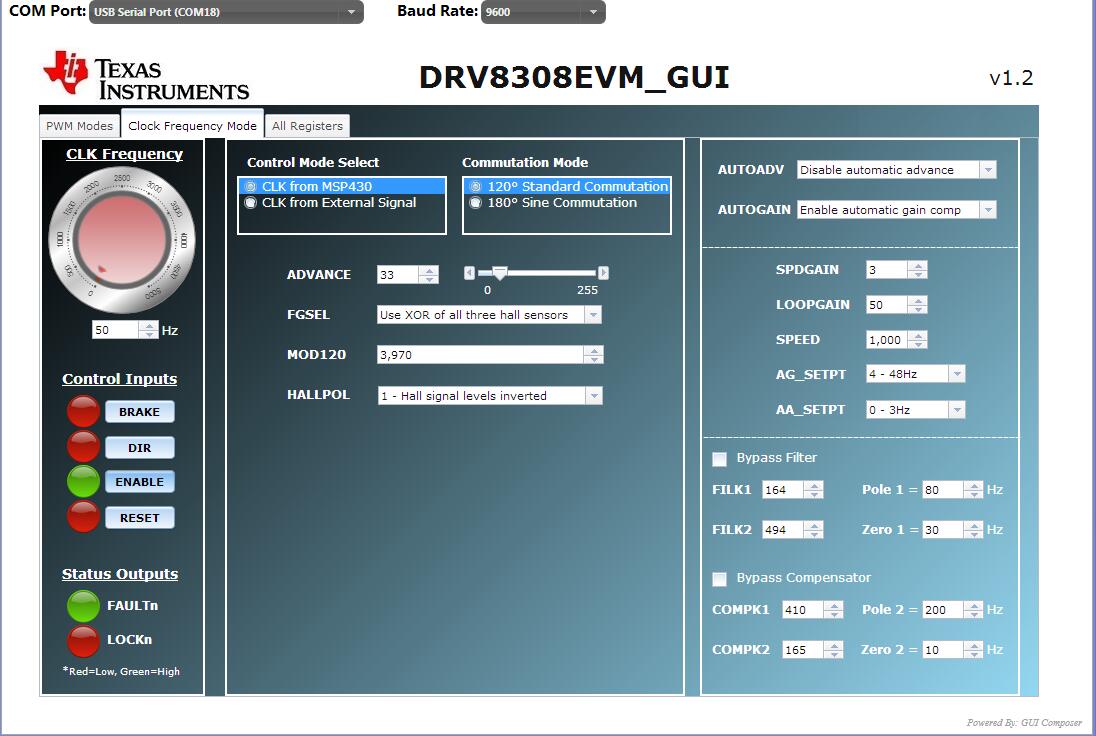

ti工程师你好,
使用drv8308evm驱动bldc,在clk freq.模式下配置如附图,clkin为50hz,再减到40,30电机就控不住了
希望提供意见如何调校,重点是pole1, zero1(filter)和pole2, zero2(compensator)参数含义是什么,像是AG_SETPT应该和CLKIN接近一样,那么这四个参数设定应遵循什么原则?

  • TI工程师您好!本人在使用DRV8308芯片时也遇到类似问题,开环PWM占空比模式控制是好的,电机可以平稳转动也可以调速;但使用时钟频率的闭环调速时,低速(fclk=20Hz)时电机转动得很不连贯,而且转速也没有锁定,高速时(fclk=50Hz或100Hz)电机甚至不能起转。后来阅读了EVM的用户手册slvua41e.pdf中的第3节内容,比如LOOPGAIN要设置足够大才能到达指定转速,SPEED为开环时的起转增益也应设置足够大,但实际调试时做了以上更改fclk=50Hz或100Hz时电机仍不能启动,读取故障寄存器其中OCP位置位(OCPTH和OCPDEG已设为最大值);还有FILK1,FILK2,COMPK1,COMPK2这几个参数不太理解,用户手册中的试错方法感觉比较盲目,EVM的配套软件中有一个Excel文件Filter calculator.xls,但这里的计算怎么应用呢?
    比如我们需要24V,120W的BLDC电机转速锁定在3000RPM(每转2个霍尔信号,故fclk取100Hz,电机的额定电流为6.9A,峰值电流为13.8A),自己做的板子OCP检测电阻Risense=20mOhm,并且没有评估板,所以真诚地请教您该怎样设置芯片的各寄存器效果较好,以及Risense这个取值是否合理?非常感谢您的帮助!
