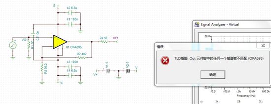

使用TINA出现问题-元件宏中的任何一个插脚都不匹配
Hanjun Ye
Prodigy
150
points
请问这是什么问题?该怎么解决?
9 年多前
0
Kailyn Chen
9 年多前
TI__Guru****
295050
points
我仿真了下没报错,不过R4在这里悬空啊,可以将R4接地,再 试试。
