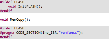

在CCS6中编程遇到代码背景是阴影,不知如何去掉
xingyu han
Prodigy
110
points
在CCS6写程序遇到如图情况,不明白为什么会有阴影
求解决方法,谢谢!

这个是宏定义的部分,便于代码阅读的。

那如何去掉阴影呢?

这儿就是个宏定义,定义个Flash宏就行了。
