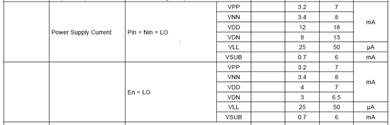

关于发射芯片LM96551的输入电流,我看DATASHEET上只有这两种情况,那当Pin=Nin=HIGH的时候各个电源的电流是多少呢?因为我这边的电源入口处的电感要考虑选择电流值。还有就是LM96551的那些电源上电顺序一定要按照应用手册上讲的先VSUB然后VLL最后VDD,VDN,VPP,VPN吗?

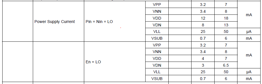

你的意思是选择电源芯片的时候考虑电流值是吗?如果是的话,需要参考output current值,这里的power supply current值指的是静态电流。
上电时序是建议按照datasheet上给出的时序:
Power UP Sequence:
1. Turn ON VSUB, hold EN pin LO
2. Turn On VLL
3. Turn ON VDD, VDN, VPP, and VNN
那怎么确定LM96551的output current值呢?如果确定了output current值,又怎么确定电源芯片所需提供的电流值呢?还有就是我看Datasheet上说VSUB可以和VNN接在一起,那这样怎么才能满足上电顺序呢?因为电源种类太多,我是用直流电源出来的50V通过电源芯片转换为其他所需电压,所以这样会造成同时上电的情况,有什么好的修改方案建议吗?谢谢!
