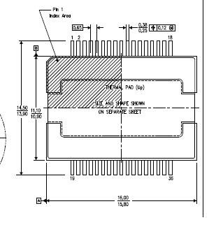

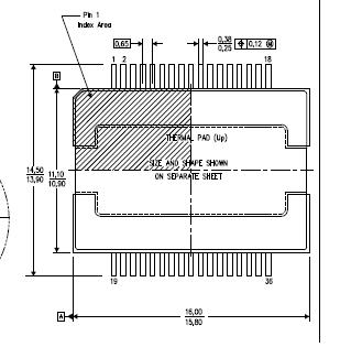

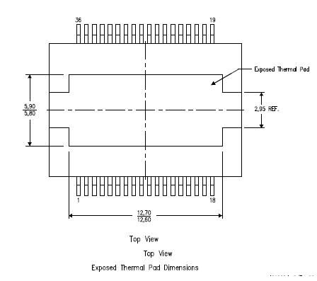

器件一直没有变化,但是手册上有些错误。
首先1脚是小圆点来表示的,不要看缺角位置,手册上MACHANIC DATA那页的图是不对。下一页管脚排练是对的。
