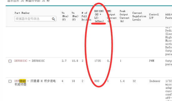

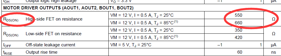

第一张图片是芯片手册给出的RDS的导通电阻550R左右,第2张图片是ti官网给出的RDS导通电阻在900度毫R,前后有矛盾

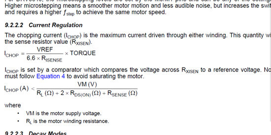

采样电阻最好满足设定峰值电流乘以电阻小于0.5v
通常不超过1欧姆
你这个电流很小,可以把参考电压设低点
通常不超过1欧姆
你这个电流很小,可以把参考电压设低点
如果电机有标额定电压是5V,那以这个电机内阻来说,最大可能产生的电流就是接近和不到100mA。巧妇难为! 芯片的限流和控制范围一定是在电机在某一电压下可以达到的电流范围之内的。
如果一定要多大的电流,比如力矩的要求,那就要换内阻小,功率大的电机或者可以适当提高电源电压。
