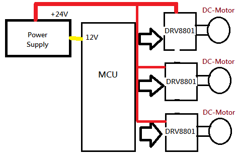

昨日上机测试,遇到一个状况, 说明如下:
1. The Block diagram as below figure.

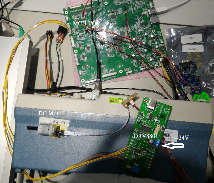

2. 当MCU drive 其中一组DRV8801时, 期间MCU调整PWM & Frequency并量测DRV8801's out+ pin时, 突然间DRV8801 Power input port EC (/65V电容爆开, 当然MCU board 也受波及坏了, 三组DRV8801 IC也全烧坏了.
所以可以提供你专业建议, 我司在哪一环节出了问题??

    您是探头接触到Pin7后,电容就爆裂了么?还是接好之后,进行MCU操作(调整PWM)的时候爆裂的?
    OUT+紧挨着SENSE引脚!!!不小心接触就是电容短路.
    您的图片中有一个DRV8801的板子,是否还有另外两块独立的DRV8801板子没有拍下来。三块板子的芯片都烧坏?从芯片表面可以看出什么异常没有?三个板子电容都爆裂还是一个板子的电容爆裂?
