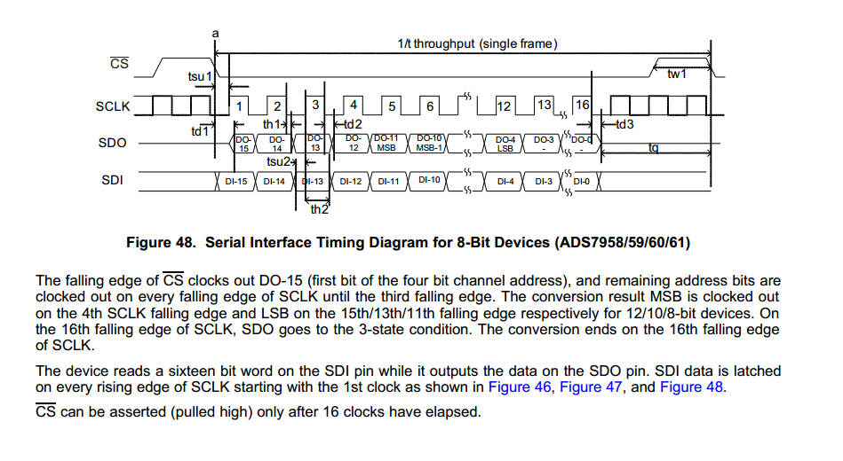

ADS7952的数据采集时序问题??
请问,th1的时序是不是有点问题,采集第一个地址位是不是应该在第一个CLK时钟的上升沿,然后第二个地址到第四个地址,依次在第二个CLK到第四个CLK的下降沿????
